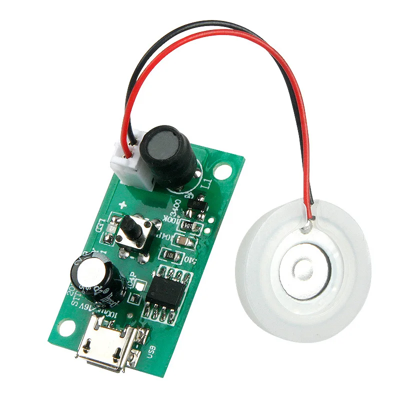

Получил из Китая вот такой девайс -
Забавная вещица, работает от микроЮСБ - можно использовать любую зарядку от смартфона. Взял стакан для виски , заполнил стеклянными декоративными камушками (валялись дома лет 10) вроде этих:
Из пвх пластика вырезал шайбу диаметром чуть больше дна стакана и припаял 4 полоски РГБ ленты подключенные к простому контроллеру , сверху прикрыл кругом из 3 миллиметрового прозрачного акрила( сейчас он по диаметру верха стакана, но в идеале должен быть чуть меньше) в середине отверстие диаметром 20 мм - под уплотнитель атомайзера ,
и вот что получилось:
К сожалению видео не в состоянии передать всю зрелищность. Сюда однозначно просится ардуинка и адреска - нужен человек объединить распылитель, адреску и МК,

Это вонючую жижу в УЗ-распылитель льешь ? Плохо это, он портиться от этого. Туда рекомендуют дистилят лить, что бы соли не откладывались.

Там эфирные масла - пару капель в дистиллированную воду более чем достаточно., а сам распылитель стоит пятачок за пучок, да и конструктивно он не сложен - жестянка с микродырочками и кремневая шайба (пьезоэлемент) сверху ,ты уважаемый лучше подособи мне, как сию девайсину к ардуинке присобачить - подсветку я сделал уже на адреске , залили версию GyverLamp2 (выставил как ленту)
А вот как запрограммировать тактовую кнопку коей включается сей распылитель - не ведаю
