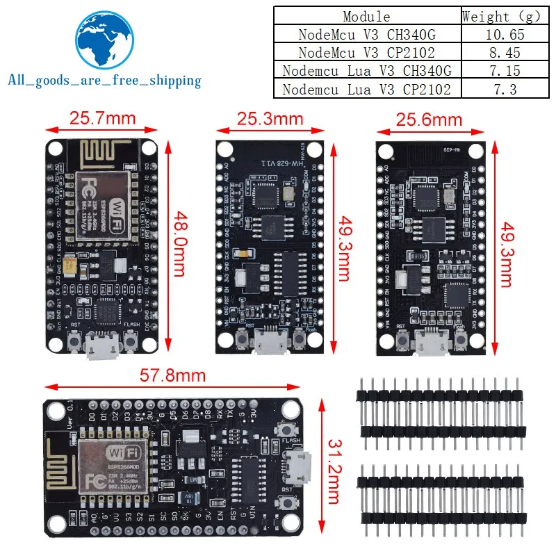

А есть возможность накидать ссылками на али, реле, контактор, дисплей на 4 символа, еспеха? там со всем выбором модулей для ардуинки мозги закипят. А вместо купюро приемника можно монето приемники реализовать, и купить под него жетоны, а их продавать за деньги, один жетон 50р.

контакторы не заю какие, зависит от мощности движка, это смотреть надо уже
реле любое китайское на 5в
модуль лучше конечно взять со штырьками, там у него все на борту есть для отладки
бери эти оба, или один синий с разъемами, потом их в плату впаяеш после отладки
главное чтобы у тебя там влан ловился нормально

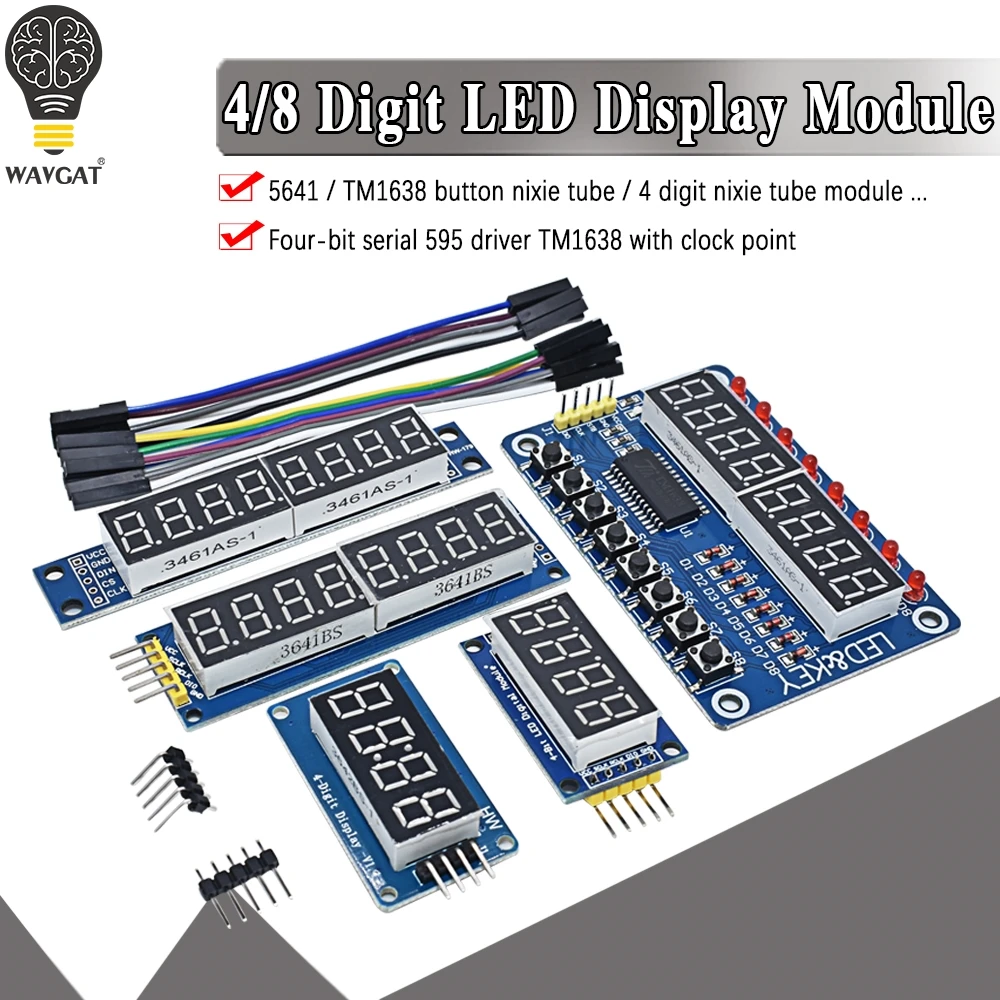

вот индикатор
на 4 цифры только бывают с точками как у часов, а бывают с десятичными
купи каких тебе надо
