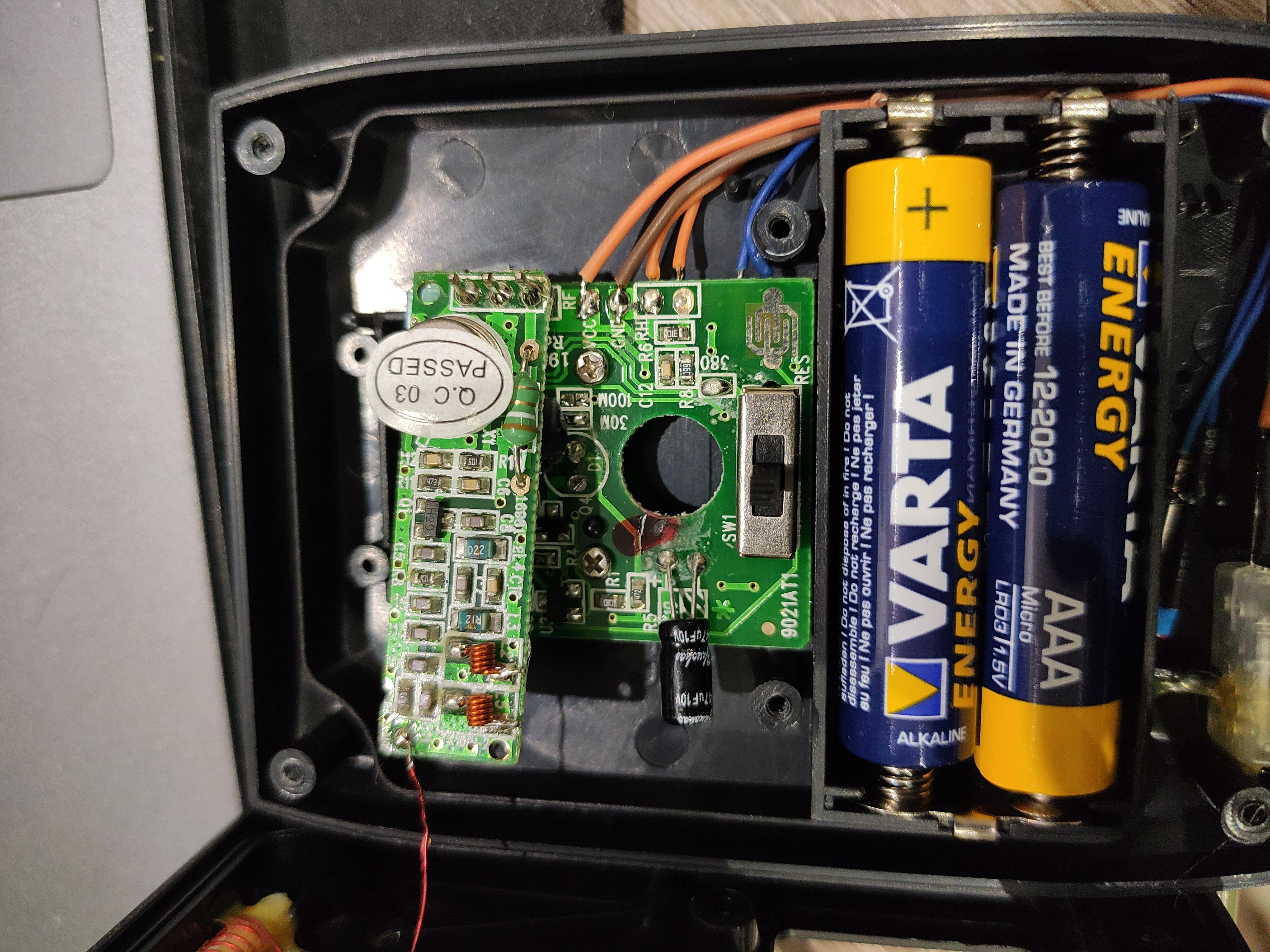

В датчике не распаян сенсор влажности. Ищу схему датчика bl999 либо пользователей кто может подсказать/распознать номиналы элементов C12 R6 R8 и маркировку сенсора влажности.
фото с распаянной обвязкой
сенсор на дне датчика

@ivan9ef, если дружишь с home assistant, то любые другие датчики температуры и влажности подключишь.
Если у тебя несколько датчиков, проверь номиналы C12 R6 R8 на них.
Есть у меня предчувствие, что схема не найдется.

Да, там действительно ставят дешевые датчики, вот например такой стоит в Oregon scientific thgn132n
Датчик кстати тоже старый и неправильно влажность отображает :ROFLMAO:
Тем не менее это не мешает заменить его на такой же дешевый например dht 11
Правда не известно как там с калибровкой, т.к. у разных датчиков разное сопротивление.
Пишут что он меняет сопротивление на переменном токе. Постоянным током не звонится.
Такие датчики не допускают длительную подачу на них постоянки. Там что-то происходит (возможно электролиз) и уползает характеристика.
Датчик влажности (змейка) покрыт специальным активным слоем, который и позволяет ему менять своё сопротивление. Активный слой трогать руками нельзя! Необходимо также быть внимательным к парам флюса или канифоли.
Описание тут
Но в общем всё это больше спортивный интерес - сделать что то своими руками, что по идее этот форум и пропагандирует, как я понял))

Похоже самый популярный датчик это h202 или hr31, 100р за 5 шт в корпусе. Есть большая вероятность что используется именно он.
Ради интереса куплю, посмотрим что получится.
ivan9ef
24 Апр 2025
7
Апдейт, заменил старый корейский датчик влажности в Oregon thgn132n на дешевый h202 и вроде как даже верно показывает.
