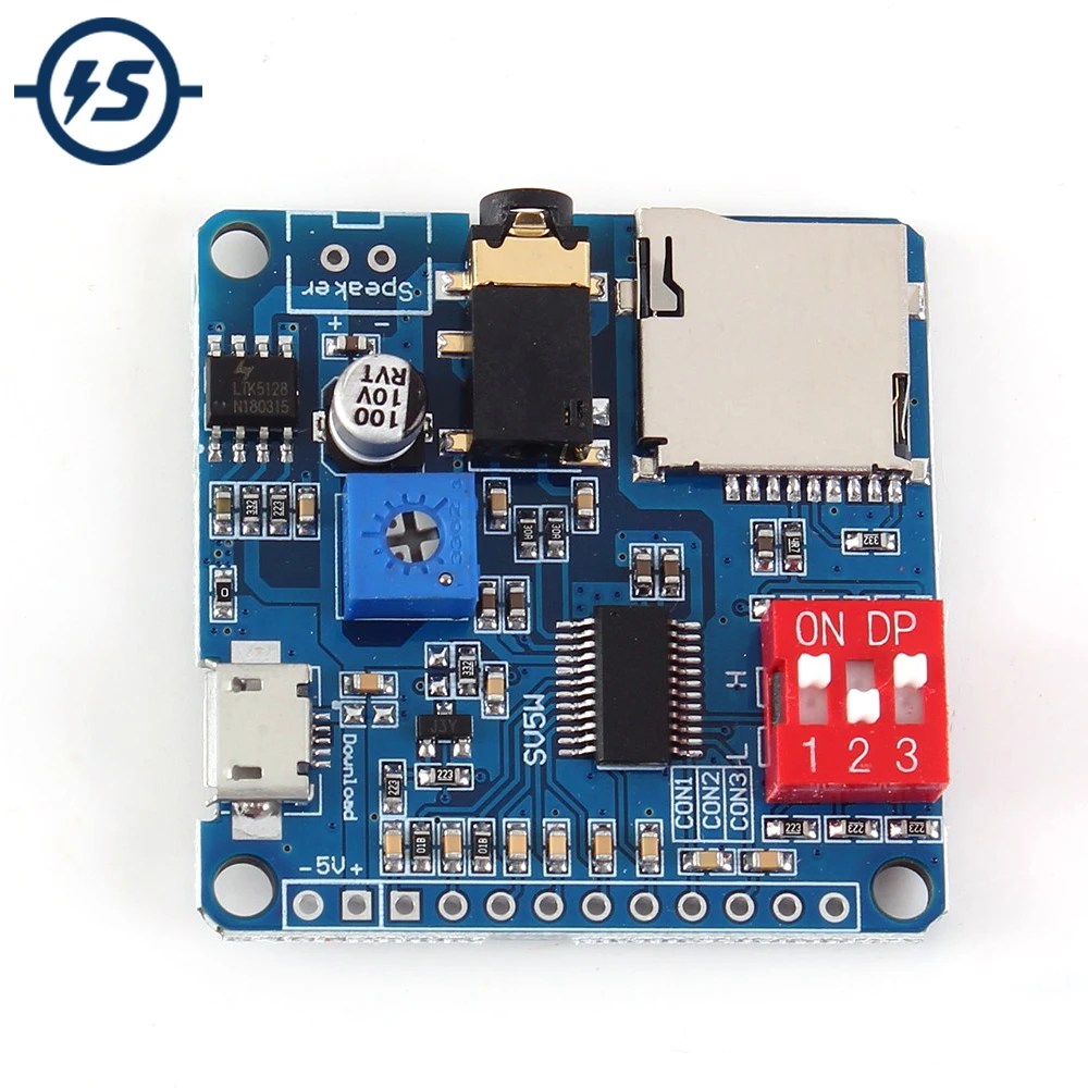

сейчас глянул те китайские модули и там был режим 1 проводной
думал он тоже может по количеству импульсов, но там свой протокол и передаются разные команды
зато есть гнездо усб и память на 4мб, чего хватит для звуков
можно туда подключить контроллер, который будет управлять модулем и декодировать сигналы с сигналки
ничего сложного не вижу
