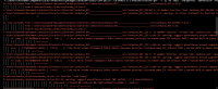

Здравствуйте. Нашел на сайте Ваше сообщение о том что у Вас получилось собрать микроволновку на ардуино. Я пытаюсь повторить эту схему но уперся в несооответствие или в отсутствии нужных библиотек подключаемых к данному скетчу. Нет ли у вас возможности указать какие библиотеки использовались или может у вас есть набор тех библиотек что работают с данным скетчем. Буду признателен если поделитесь информацией по запуску данного проекта. очень уж хочется восстановить свою почти новую микроволновку.
Элементарно, Ватсон. Открываете файл microvolnovka_LG.ino и читаете первые три строки
C++:
#include <GyverTM1637.h>
#include <iarduino_RTC.h>
#include <sav_button.h>
Это и есть названия используемых библиотек.
У вас по- прежнему не находит библиотеку. Попробуйте вот этот архив.
Bruzzer
23 Май 2020
497
144
@Alexandr78,
Скопируйте sav_button.cpp и sav_button.h в папку со скетчем, и измените
на
#include "sav_button.h"

Всем кто помог СПАСИБО!!!. Получилось подобрать библиотеки и все скомпилировалось и успешно прошилось в плату . Проверить работу пока нечем так как запчасти еще в пути. Так как помощь нашел только на этом сайте то и скетч с библиотеками выкладываю сюда, возможно кому-то пригодится.
