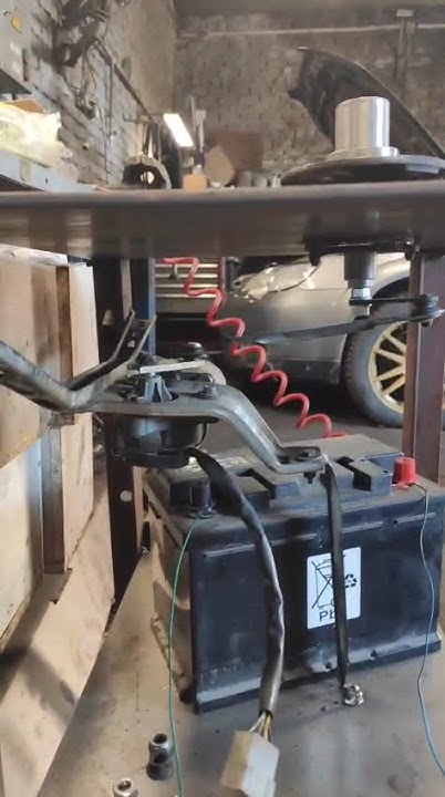

Нужна помощь в написании скеча и настройке. Я собираю поворотную мишень для стрелкового тира. Несущая часть состоит из металлической рамы из уголка . Привод из мотора стеклоочистителя автомобиля на 12 вольт и автомобильный аккумулятор в качестве источника питания. Необходимо реализовать возможность переключения не только изменения положения (90 градусов) мишени, но и переключения программ? Мишень будет поворачиваться только на 90 градусов ( лицом к стрелку и ребром),нам надо менять только интервалы и время задержки в двух положениях.
Управление мишенью с помощью пульта + внешний старт. Управление мишенью: Стартовое и окончательное положение мишени - всегда закрытое (на ребро)
1. Без программы - кнопка открыть и закрыть (управляется оператором) Установка программ:
2. Установка программы (до 4 - х программ, достаточно) Внутри каждой программы: 2.1. Установка времени показа мишени (от 1 до 20 (или более) сек) интервал - 1 сек 2.2. Установка времени скрытия мишени (мишень на ребро) (от 1 до 20 (или более) сек) интервал - 1 сек 2.3. Установка количества показов (повторов) - от 1 до 10 (или более)
3. Установка последовательности программ - два варианта: 3.1. Программа отрабатывает и останавливается 3.2. Первая программа отрабатывает, затем включается следующая и так до последней программы. Остановка когда все запрограмированные программы последовательно отработают.
Возможно есть смысл добавить еще одно действие - установка времени между программами (от 1 до 20 или более сек). Внешний старт - запуск соответствующей программы не только от кнопки оператора, а и по пересечению стрелком какого-нибудь светового луча (т.е после прохождения стрелком определенного рубежа - установка срабатывает автоматически)
