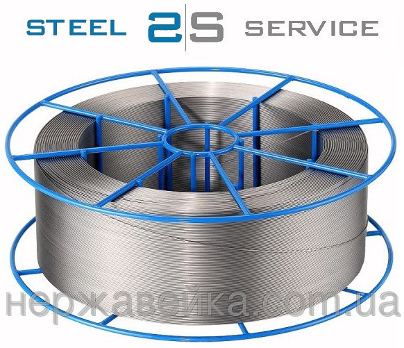

Есть производственный станок который делает из проволки 0,4мм (примерно такой)определенную продукцию.
Проволка поступает в станок через такой податчик
Проблема в том, что бобины с проволкой нужно периодически менять,а оператор не видит эти бобины и чтобы оценить, когда их нужно менять оператор должен отойти от станка, что не удобно.
