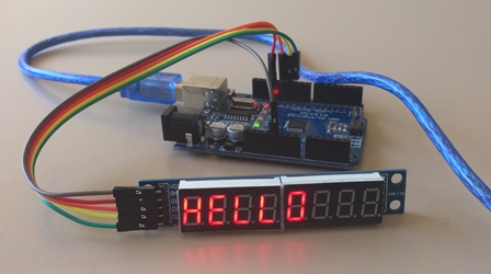

Использую библиотеку для семисегментного дисплея.
