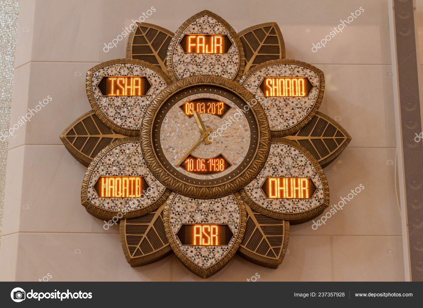

это они?
А надписи на экранах всегда одинаковые?
Судя по картинке, в оригинале использованы одноцветные DMD модули разрешением 32х16
Они бывают раза в два меньше, но в часы диаметром 40см их не всунешь.
Может заказчику увеличить размер и делать часы для общественных зданий ?
Если кто арабские надписи нарисует, остальное в общем не проблема

это они?

Я как не специалист предполагаю что можно сделать сборку 8 экранов как от планшета допустим или телефона и задать им програмно функционал.
Чтобы общий размер часов составил примерно 40-50см, тут нужны экраны размером примерно 2.4 - 2.8 дюйма.
Вот такой экран тут подошел бы идеально, но он дорогой https://aliexpress.ru/item/1005001921752456.html
На фото 8 экранов. Плюс контроллеры, плюс цена разработки... Одна начинка часов на продажу тысяч по 25 выйдет, как минимум. Плюс корпус...
По коду - В принципе, задача решаемая, но работы много. код выйдет дорогим

Размер окошек при размере часов 40см
74*27мм те которых 6шт
67*26мм те которых 2шт
