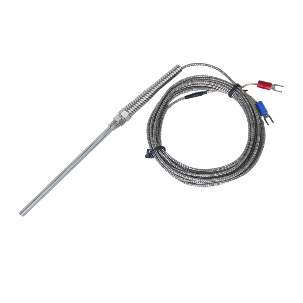

Добрый день всем. Хочу собрать устройство на Ардуино, которое будет мониторить температуру в мясе при готовке и скидывать данные на в приложение на телефон по блютуз или вай фай. Не могу найти термощуп, может кто знает где найти ирит как выкрутится, подскажите пожалуйста. Нуден такой который можно воткнуть в мясо. Такого плана как на картинке

Термопара К-типа + модуль MAX6675.
