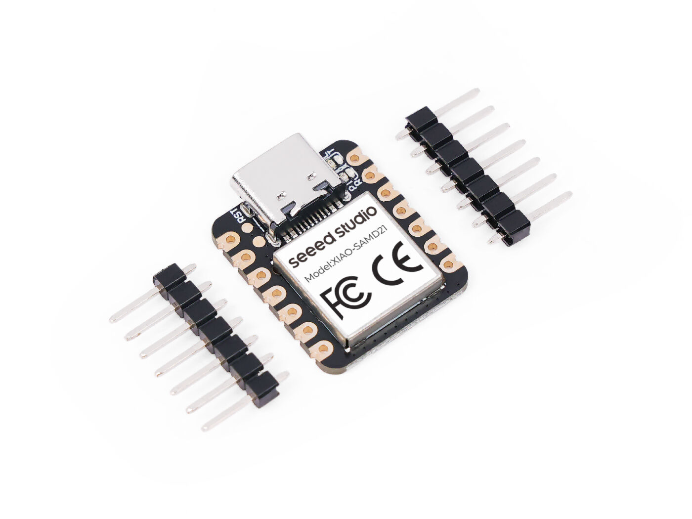

Из нетрадиционных могу предложить использовать вот такой: SAMD21G18
Из традиционных мега, дуе, все с бОльшим объемом памяти чем у наны.
Как будет работать на таком количестве не знаю, но я скомпилировал пример ColorPalette с таким число светодиодов:
#define NUM_LEDS 9950
Реакции: Orestovih
