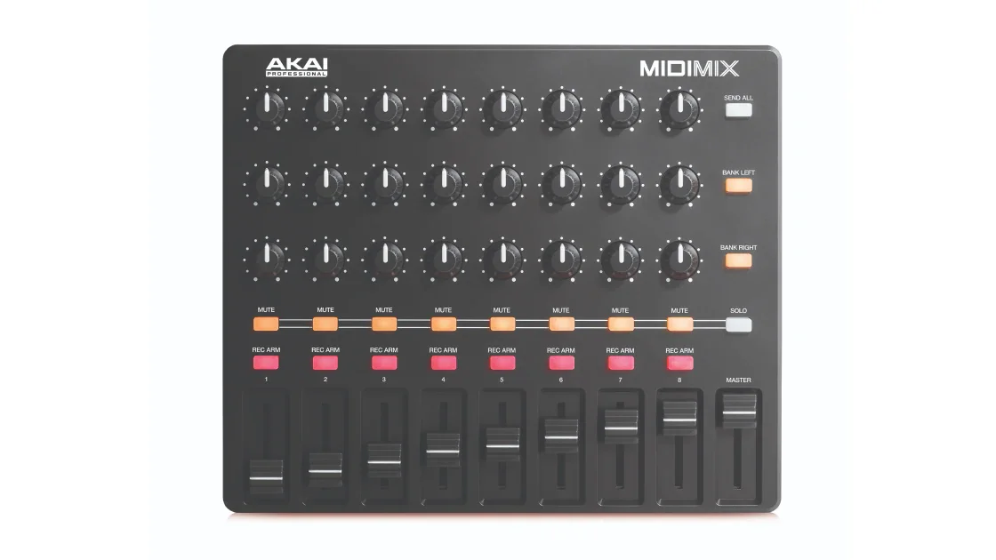

можно конечно взять какой нибудь акай
типа этого
но хочется чтоб прям с обратной связью, да еще планшетка чтоб подвязана была
