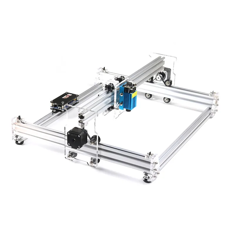

Примерно лет 6 назад купил себе лазерный гравёр от фирмы EleksMaker.
Все было хорошо, пока у меня не полетел ноут с установленной прогой. Зацепил его к своему домашнему ПК - не работает. Программа его видит.
Даже могу по осям перемещать лазер. Программа гравировки и превью не запускается. в одном из 4х режимов обработки не обрабатывается изображение.
Родная программа - EleksCam ( EleksMaker). Пытался ставить новую версию - сайт у них потух за эти годы. Нашил более новую версию на реддите - те же проблемы.
При генерации в режиме Out line - ошибка no data Generate.
При запуске гравировки - ничего не происходит. А программа показывает усердную работу.
Так же у них есть нюанс, что язык в системе должен быть английский Британия, а не английский США.
Возможно кто-то сможет подсказать пути решения проблемы? Либо посоветовать другую программу. Большое спасибо.
