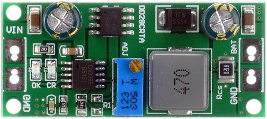

В принципе можно взять любой Li-Ion зарядник и ограничить конечное напряжение до 2.8v на ячейку.
