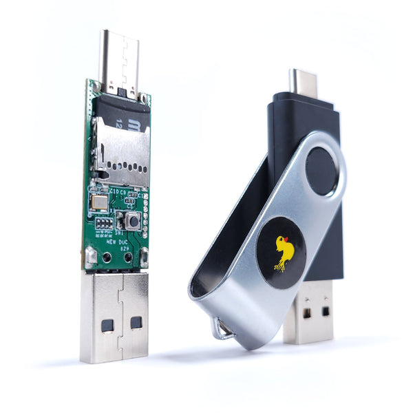

такое давно уже сделали для клавиатуры
kalobyte
716
@Старик Похабыч,
так это ж не китай подвальный миллиоными тиражами
специфический самопал мелкой партией
если автору под заказ делать, то дороже будет и это без эмуляции мыши, потому что составной усб еще сложнее + еще ему конфиг как-то заливать надо туда, а это еще нагрузка на протокол

@kalobyte,
Я оцениваю не по производителю и редкости.
Приблуда интересная ? Довольно интересная.
Мне такая нужна ? Нет
Мне такая нужна за 50 баксов ? Совсем нет )
Взял бы бесплатно ? Думаю, что да, может и за пару баксов тоже взял бы поиграть недолго.
