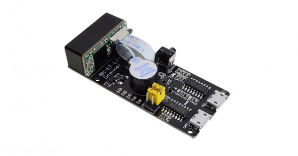

Доброго дня !
Помогите пожалуйста правильно сформировать запрос для отправки штрих кодов через serial порт через модуль MH-ET LIVE Barcode Scanner V3.0
на mysql сервер.
Делаю так:
C++:
http.begin(serverName + "?barcode=" +  Serial2.readString());
  int httpCode = http.GET();
Но поседнее (Serial2.readString() ) не отправляется. Скорее это какойт другой тип данных который нужно преобразовать для начала до отправки на сервер . Но как ?
вот так все работает, тость в url barcode принимает значени 476934695834 и через php добавляется значение в mysql базу, в таблицу:
C++:
http.begin(serverName + "?barcode=" +  "476934695834");
Если дописать Serial.println(Serial2.readString()); все нормально, значение выводится…
