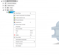

Найти ответа не смог. Подскажите, пожалуйста, как отредактировать во Fusion 360 файл STL.
Я нашёл инструкцию, что нужно сначала отключить историю, потом преобразовать тело кнопкой Mesh to BRep.
Так вот Mesh to BRep у меня не появляется. Может, не там ищу, но всю программу облазил (с английским так себе).
zlooka
25 Май 2020
Добрый день, всё написано в документации на официальном сайте.
Вставляете .STL в fusion ----> отключаете историю -----> переходите на вкладку MESH
После этого MODIFY ----> и в контекстном меню выбирайте convert mesh
Реакции: shtrlz и MityaY
