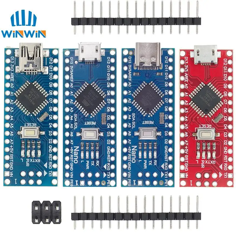

Интересное что за 2 центральные платы. там есть PE0 и PE1 , я такие еще не встречал
UPD
Probably a ATMEGA328PB, not ATMEGA328P. You get extra pins PE0, PE1, plus a second hardware serial port with that chip. The 328PB is actually a cheaper chip; the regular 328P is harder to kill. It's no problem though, it should be compatible with the Arduino IDE as a regular Nano (the bootloader should report it as a regular 323P chip) and it should work like a regular Nano.
Вот подробно описано о PE0, PE1, PE2 и PE3. И вот ЕЩЕ про 328PB .
Учитывая что возможности 328PB существенно больше, я думаю, цена также будет в 2 раза выше. Я порылся в своей "Гранд" коробке с ардуинами и там только версии 328P (которые в моих задачах все работают).
Я думаю что надпись носит рекламный характер намекая на то, что контроллер действительно Atmel. А крайние платы собраны скорее всего на китайском аналоге со всеми вытекающими "особенностями".
