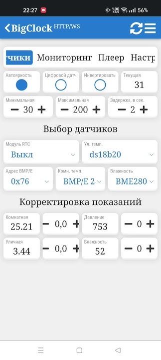

@ASM,
....nameDevice разный, я сделал возможность изменить через настройки,..... Я так и делаю: GyverHub hub("MyDevices", "BigClock_4.1_DFRobot", "f017"); толку только никакого, удалял, перезагружал, делал в настройках WEB сброс всё равно "тупит" пока на колёсико со стрелками не "тапнешь." ID в INFO у разных часов показывает разные.
Утром отображения WEB на экране компьютера в обоих часах не было, пришлось нажимать "поиск", а после появления сбросить настройки.
Такую надпись выводит при нажатии в WEB кнопки "Сброс".
  • 41.9 KB Просмотры: 16
Реакции: nick 56
ASM
26 Окт 2018
1,933
427
@kym13, непонятное у тебя происходит, по скрину я вижу, показания есть, времени нет, только откуда это взял...
