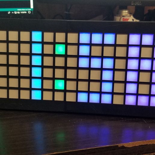

а пот такие часы скетч можно будет переделать ?
kym13
14 Ноя 2020
753
124
@maksland, А зачем код то менять, светики распаяйте по сетке в соответствии с кодом и всё. Это же по сути те же семисегментные индикаторы.
3,519
1,005
если там дейстаительно адресная лента, то без проблем.
от "очень сложно" до практически нереально
Представьте себе там цельные куски ленты - вы предлагаете их все разрезать на отдельные пиксели и к каждому припаять 4 провода? К тому же, потом придется потратить время на то чтобы идеально выровнять их в корпусе - иначе часы потеряют весь свой вид.
Сравните - с одной стороны весь этот гемор (работы на несколько дней), с другой - код исправить, от 20 мин до часа

@bort707, Выравнивать светики в корпусе не надо, я на странице автора пояснение к 3D модели почитал светики плотно вставляются в сетку, а паять светики тот же час времени займёт если не меньше(собирал в похожем корпусе эти часы на этом коде). Да и опять же размер часов в 15 см вообще ни о чём.
kym13
14 Ноя 2020
753
124
@bort707, Нет, каждое отверстие в решетке 5*5мм под светики и рассчитана на ленту 60 на метр, если 30 на метр то лента в эту решетку не влезет.

я оригинальные размеры взял, потом можно отмасштабировать
надо чтобы в принтер корпус влез, 220 уже много
kym13
14 Ноя 2020
753
124
@maksland, Если отмасштабировать то как писал bort707 придётся центрировать все светики. У меня на принтере можно до 220 мм включительно печатать.Но главное код, а сепаратор(решетку) можно в нете найти по размеру типа как на фото.

платы на две цифры получаются 5*7см, есть 2020 светодиоды
плату есть куда увеличивать, как и размер часов
сейчас нужны компактные часы и быстро :), псевдоматричные
идею отсюда взял и заболел
kym13
14 Ноя 2020
753
124
@maksland, Решетку можно такую сделать. Собственно и весь корпус в STL у меня есть.
ПС: ..псевдоматричные идею отсюда взял .... Почему псевдо они и сделаны на матрице 16х16, собирал такие на трёх матрицах (48х16) и код к ним есть, но они здоровые.

ASM,как лучше светодиоды подключать по схеме из поста поста ?
3,519
1,005
Да как угодно, главное все знакоместа одинаково - так код будет проще.
В коде нужно будет указать смещение каждого места на ленте.
В знакоместе у вас получается 13 пикселей - значит их можно хранить в одном значении uint16
Даже запас есть - например, можно предусмотреть десятичные точки и двоеточия после каждого знакоместа
