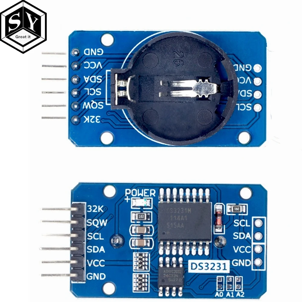

DS3231SN тоже в цене взлетели, хоть модули покупай и сдувай феном
Почему сейчас это так дорого?
С 2021 года существует Глобальный недостаток чипов, и нам трудно купить чипы у агентов. Как только цена снизится, мы немедленно обновим цену.
очень ощущается недостаток
ссылки есть у кого на проверенных продавцов ? а то 600 рублей за одну как то дорого
