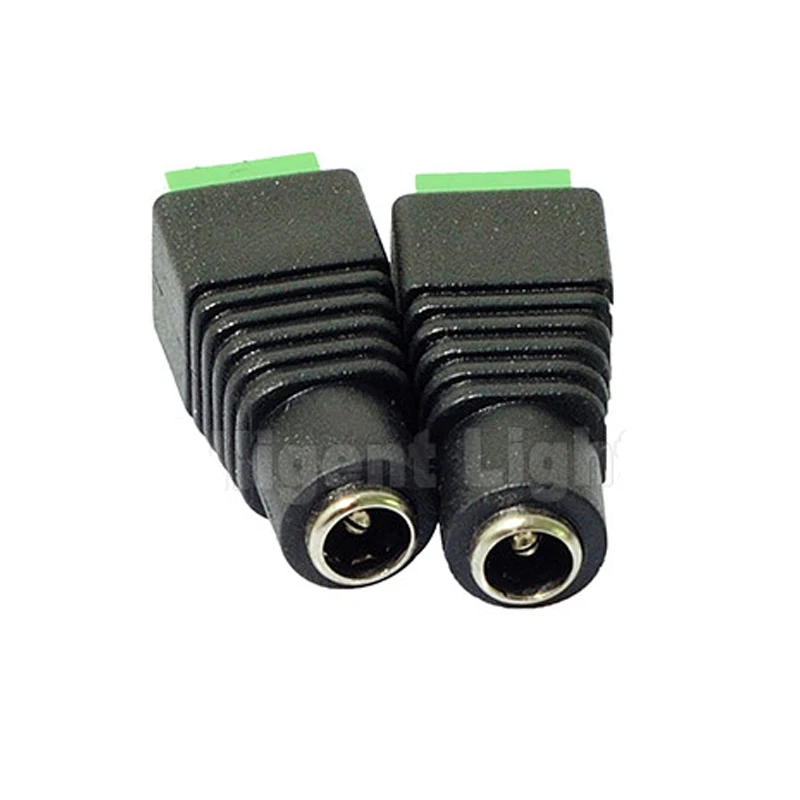

Повторил проект, спасибо, все работает, но есть проблема, сильно нагревается разъем "мама" который подключен к "папе" БП.
Использую вот такой БП на 6 A 30 Вт.
300 светодиодов WS2812, по расчетам подходит:
Подскажите, пожалуйста, в чем может быть проблема.
Как я понимаю, "мама" не вывозит мощность или плохое соединение "папа-мама". Или в БП может быть тоже проблема?
Нагревается именно "мама".
6 лент по 50 светодиодов подключены последовательно, питание подаю на первую ленту, дополнительно на третью, и пятую.
Все три конца питания скручены и подключены к "маме".
donatos696
17 Ноя 2019
56
12
Попробуйте поменять "маму" - такого формфактора попадались даже замкнутые на коротко.
Реакции: Joxit

@donatos696, спасибо. Еще вчера заказал те что в ближайшее время могут приехать, буду пробовать.
Нагревается коннектор только под большой нагрузкой, когда яркость ленты установлена больше чем на половину.
Может подскажет кто хорошие коннекторы?
