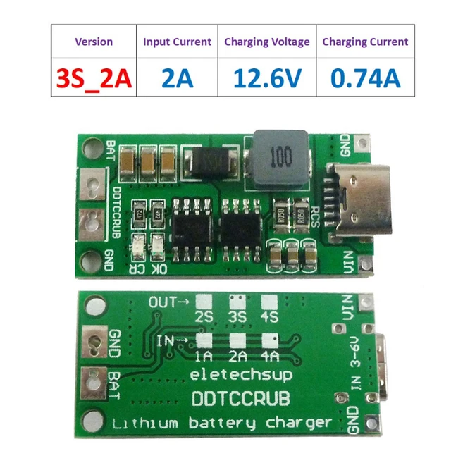

skivorg
22 Янв 2020
Вот тоже не понятно, одна старая версия balanced, а это новую версию придумали китайцы улучшенную интересно узнать в чем именно улучшения???
Stamp
12 Янв 2021
64
34
Первая плата просто зарядник с защитой.
Вторая зарядник с балансирокой аккумуляторов.
