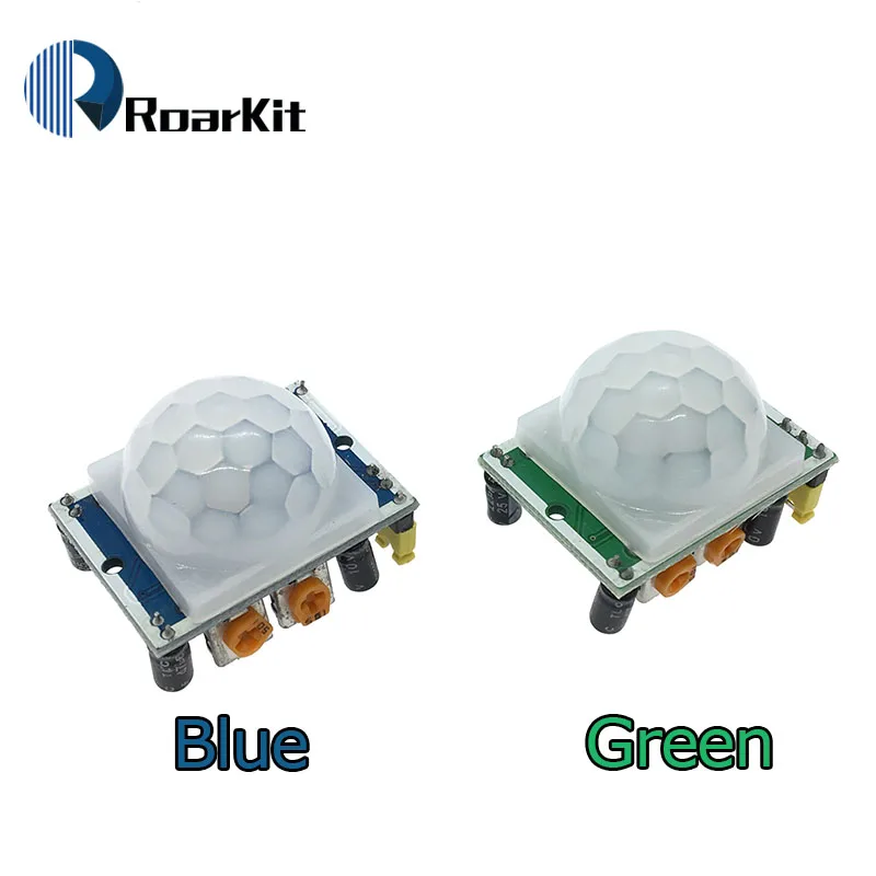

@DemanT, полистайте тему назад, у кого-то тоже были проблемы с датчиками, если не ошибаюсь - чтобы не было самопроизвольных срабатываний - не забывайте подтягивать пины датчиков к земле или питанию в зависимости от типа сенсора
Т.е. надо логические пины дополнительно набрасывать на землю\питание? Или я что-то не правильно понял? (я листал прошлые комментарии, но так и не понял как это исправляется датчики у меня: HC-SR501 покупал тут: https://aliexpress.ru/item/32849387755.html)

@DemanT,Попробуйте выходы датчиков (логические пины) подтянуть через резисторы 10к к минусу питания.

Подключил все по схеме гайвера, горят дежурные ступени но наблюдаются следующая проблема:
- Не реагирует ни один датчик(ни движения ни световой) запускается подсветка только при перезагрузке платы.
Проблема может быть только в пайке?

@rutimonin, у меня с такими же датчиками была проблема схожая. Поменял на hc-sr501 и все заработало.
