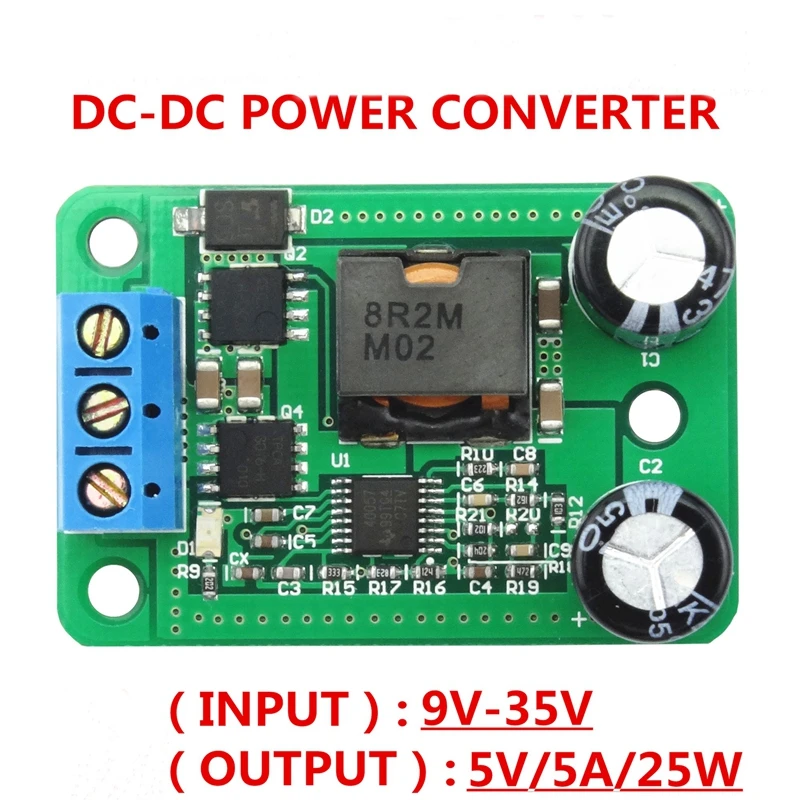

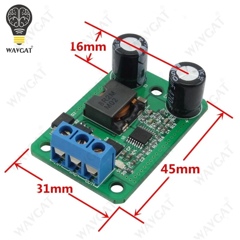

Vaqtincha
14 Ноя 2022
158
22
Uzbekistan, Fergana
Говорите про алюминиевый профиль. Сегодня даже не нашел бп 5в 3 ампер ? какой дыре я живу (хотя 2й город по населению в областе)
Теперь вопрос: можно ли использовать бп от пк ? (5в линию)
