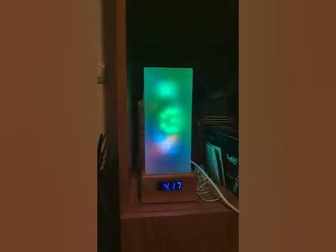

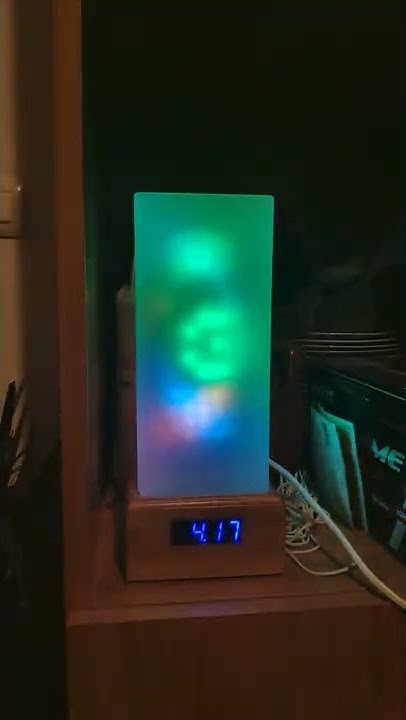

@SlingMaster,
Ну, спорно.
Вот так это работает в прошивке FireLamp_EmbUI
с таким рассеивателем да, а если рассеивание сильней то для текста нужно еже по ряду светодиодов откусывать, останется по два ряда светодиодов сверху и снизу
ну и потом шрифт зачастую украшает любую картинку, но не на таком разрешении
**** Некоторые пользователи, и уж извините авторы прошивок, напоминают ёжиков, кушаюших кактус. Почему бы просто не подключится к команде, и помочь продолжить улучшать прошивку, которая пока на голову выше любой, из тут представленых, и уже в базисе имеет все то, к чему вы тут только стремитесь? Но вместо этого, вы даже тут умудрились три форка забадяжить. Не обижайтесь, говорю что вижу.
у вас очень даже хорошая прошивка, и кому нужен такой функционал незадумываясь надо ставить ее.
Мне кстати понравилось оформление кода,
но мне нужна простая прошивка для лампы, и в отличие от alvikskor который добавляет новые компоненты в прошивку я их наоборот режу, а то лампа начинает напоминать старый советский кухонный комбайн.
Из большой коробки пользуешься только миксером, а громадную коробку негде хранить.
Плюс я еще поддерживаю начинания делать чтото свое, для того чтобы научиться чемуто нужно пройти процес самомому по отдельности все может работать проблемы обычно начинаются когда начинаешь объединять весь функционал в одно целое, в тоже время работа в команде тоже имеет свои плюсы, просто у каждого свои задачи
