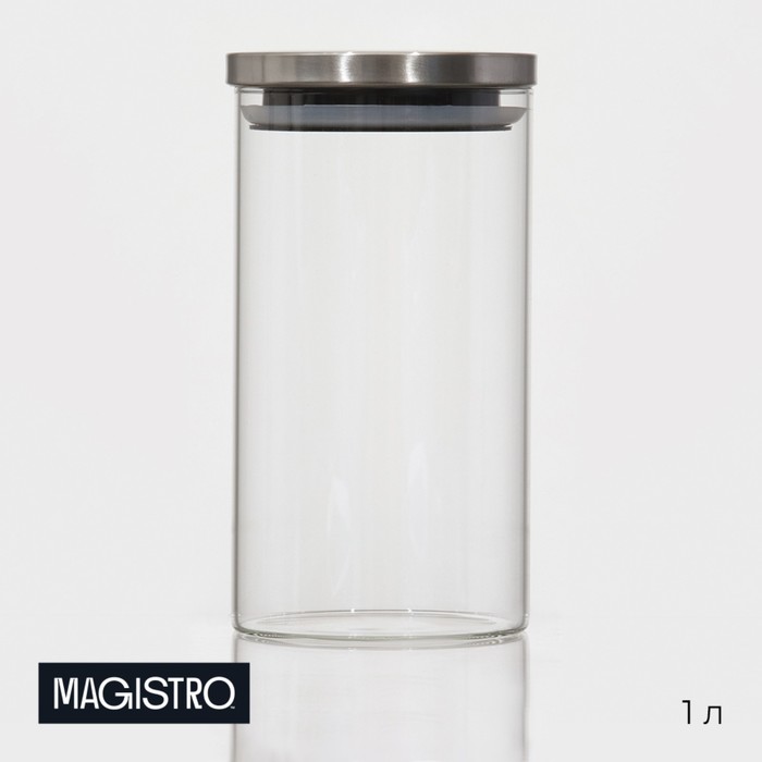

Тоже решил сделать такую лампу, кроме плафона в Леруа нашел ещё банку "Банка для сыпучих продуктов "Стиль" 1 л, 10,3х10,3х19 см ", по размерам вроде должна подойти, а крышка как подставка будет. При цене (275 р. и доставка 8 р.) можно две таких купить вместо плафона в Леруа.
Думаю можно внутри проложить пленку матовую (например от разбитых жк матриц) или кальку. Вообщем будем пробовать)
Ещё такая же банка только название немного другое ( и размеры: 9,6 * 21 см ) "Банка для сыпучих продуктов стеклянная Mallony Oceano 004459, 1.3 л", может кому полезно будет.
